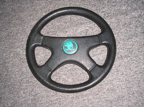

-> (CZ)free: Tisícihran je nabeton stejnej od tisícovek až po 105/120 a podle toho, že favo volant jde na stodvácy, tak i pro favority a felicie.
Takže za předpokladu, že volant z Felicie jde do 120, nepůjde pouhou záměnou do kila. Za prvý kilo má kužel pod tisícihranem s jinou strmostí, takže nedosedne. To by šlo za cenu jistých útrap upravit na volantu. Co upravit moc nejde je to, že kilo nemá nad tisícihranem kus se závitem -tuším M14, takže volant nelze pojistit shora maticí.
Jak psal -> Rabbit: , nába pro 100/110R má ozávitovanou trubkovou část odspodu a na hřídeli volantu převlečnou matici - volant je pojištěn proti stažení systémem 2 segmentů, segrovky a zápichu v hřídele..
Takže bezpečný řešení je tyč z kila vyjmout, odříznout konec a nahradit ho obdobné získaným koncem z hřídele třeba tý 120-ky..
Na koleně nedoporučuju dělat, nejlíp je získat svarový plochy se středícím zámkem na soustruhu a sehnat svářeče, kterej ví, co dělá, jinak by to mohlo být o ústa..

Bez úprav ne. Ve 100ce je volant uchycenej nějak přez převlečnou matici. Nevim přesně jak.

Cau lidi mužu mit dotaz ? tenhle volat jde nacpat do 105,120 a fačka, pujde taky dát do 100? Má stejnej tisicihran ?
