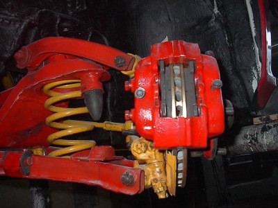

Pepča
Tak už je vše v pořádku. vše ztopořeno a vše funkční.díkes chlapci

Luděk
-> Pepča: yes,je to přesně jak píše Saky,prostě ty odvzdušňováky musí být ztopořený nahoru,vždycky,všechny a všude

Saky
takhle jak to mas tak mas pouzitou pulku z jednoho a druhou z druhyho.. oba odvzdusnovaky musej cumet nahoru takhle jak to mas to nikdy neodvzdusnis dokonale i kdyz to klidne muze fungovat.. na ty fotce neodvzdusnis ten levej spodni pistek.. proste to rozeber a prehod tak jak ma byt..

Pepča
Snad mám prohozený Pravý za levý a jestli to vádí netuším.Mám to dlouho rozdělaný tak si nepamatuju jak to bylo, ještě že tady jsou tak všímaví lidi.
