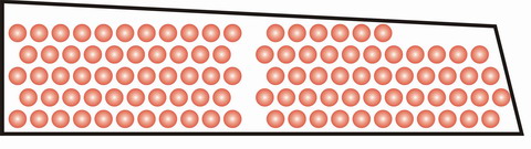

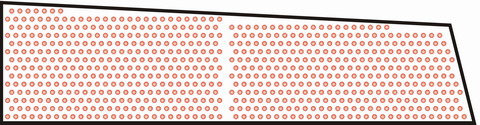

Palic - zrušená registrace
je to jen na rychlo nakreslene, v corelu je to zanesene v meritku 1:1......, az bude cas nakreslim cele svetlo i s blinkrem a zpateckou........

24.09.2004
24.09.2004
3mm

18:15:39
24.09.2004
24.09.2004
10mm
18:15:04
24.09.2004
24.09.2004
Tak tu jsou obrazky, neni tam akorat cast svetla, ktera osvetluje SPZ, cistze jen svetlo a brzda.......
ja jsem v korelu kreslil jedno svetlo a osazoval jsem je ledkama (krouzkama), o velikosti 10mm, 5mm a 3mm, pocet led na cely svetlo (pouze brzda a obrys), pocet 10mm ledek je cca 110, 5mm uz neco kolem 300 a 3mm okolo 1000........ hihi takze kdyz vezmu ze by byli pozite 20mA ledky a zapojenych 5v serii plus odpor...... tak u 10mm by byl odber cca 440mA, u 5mm 1,2A, a u 3mm 4A...... na coz je potreba prikon u 10mm 5,28W , 5mm 14,4W a 3mm 48W, proud a prikon odpovida meznim hodnotam proudu u ledek (pokud by se to napajelo PWMkem tak by se to dalo snizit) hlavne kvuli svitivosti je mozne ze konecny prikon by byl i 4x mensi u brzdovych a cca 8x mensi u obrysovych svetel............ naklady na ledky by byli dosti vysoke...... ale v konecne fazi by to bylo nadherne.......
to jen pro zajimavost.... pokud dojde k realizaci urcite se ozvu s finalnim vyrobkem........ :)
