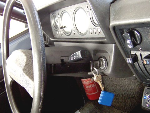

snáď trochu lepšia fotka utesnenia lucasu z pohľadu spolujazdca...
zvětšit Utěsnění Lucasů - obrázek od minno vložen 25.09.2004 15:51:06

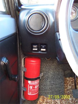

-> Strnadek: si dalsi komu ten moj hasicak neda spat5 je tam normalny drziak ako byva aj v budovach na stenach, nehrdzavie to tam, drzi to tam ako pribite, hasicak nevypadava (este ani raz) a je to poruke:-) Foto:
zvětšit Utěsnění Lucasů - obrázek od minno vložen 13.09.2004 22:49:36

J. Všim jsem si na fotkách hasičáku, ale neni mi jasný, za co tam vlastně drží (za koberec asi ne)... A jestli je to provrtaný srkz, nerezne to..?

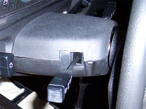

...a ešte ľavá strana:
zvětšit Utěsnění Lucasů - obrázek od minno vložen 10.09.2004 11:58:29

-> PeterP136: na tej fotke toho vidno dosť, lenže nie na dennom svetle :-) bohužiaľ nemám moc dobré fotky týchto krytov a s.re ma, že momentálne nemám ani k dispozícii foťák, tak nemôžem fotiť...Bude až za 2 týždne tak potom budem všetko fotiť a dávať na net :-) Ináč na GL/rapid/135-136 palubkách tie diery nie sú až také veľké ako na eLkových, tam to vyzerá celkom obstojne aj bez zakrytovania.
Tak aspoň trošku lepšie foto (zatiaľ):
zvětšit Utěsnění Lucasů - obrázek od minno vložen 10.09.2004 11:46:30

no tie diery sa hrozne nepáčili ani mne, ale ten prach nemá vplyv na činnosť (fungovalo nám to 15 rokov bez jediného problému). ja som to zrobil takto pekne decente: (ináč veľmi málo ľudí s tým má niečo robené)
zvětšit Utěsnění Lucasů - obrázek od minno vložen 09.09.2004 21:25:17

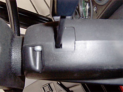

Ještě jeden obrázek
zvětšit Utěsnění Lucasů - obrázek od J. - zrušená registrace vložen 09.09.2004 20:42:43

Když jsem koupil stodvácu, tak jediné co se mi fakt v interiéru nelíbilo byla obrovská díra kolem páček pod volantem. Časem jsem zjistil, že díky té díře se mezi kontakty dostává prach a při sepnutí Lucasů dochází k vypalování toho prachu. Jak jste to řešili vy? Já použil nějáké ucpávky, které jsou prý na řadící páku na stodvácu (ani náhodou)
zvětšit Utěsnění Lucasů - obrázek od J. - zrušená registrace vložen 09.09.2004 20:41:01
