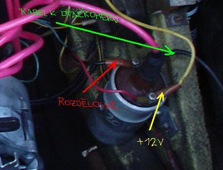

Palic - zrušená registrace
tu je obrazek jak by jsi to mel mit zapojeny........
09:14:50
10.09.2004
10.09.2004
-> Gabriel: ten kabel se pripojuje na stejny misto jako ten kabel od rozdelovace....... pokud odpojis rozdelovac tak se nedivim ze ti to chcipne........

Gabriel
-> King2: Ne, Když odpojím kabel od cívky, kde se připojuje otáčkoměr, tak motor chcípne.
