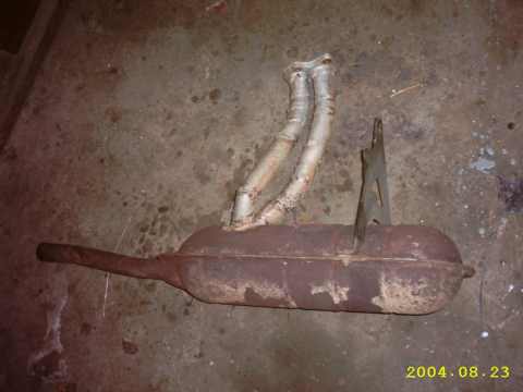

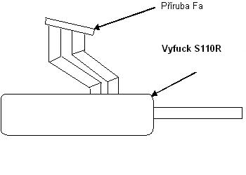

Mel jsem taky na zacatku s original favo parohama. Nejsnaz se to da realizovat z vyfuku S110R (ma trubky za sebou ve smeru jizdy stejne jako priruba favo parohu) Pripojuju neumelou ilustracni kresbu. Dodavam, ze neradno tento bastl provozovat bez drzaku vyfuku (napr. z S100) a vzhledem ke kvalite v soucasnosti vyrabenych "vyfuku" neni vubec na skodu predelat poradne svary v miste, kde vstupujou trubky do plaste...
