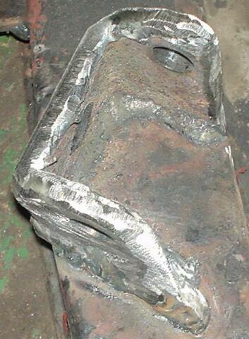

PeterP136
-> Palic: Teda tych 4mm urobilo dojem :), ale co to mas na fotke? To som nejako nespoznal? Drziaky u mna vyzeraju kusok inac, vlastne su dva neprepojene, ale to co vidim na fotke je akesi U privarene na priecke. Ja mam dve mensie skosene Ucka a kazde Ucko drzi cap na jednej strane.
Ten cap kludne pouzi z prednej napravy, pripadne si kup riadne pevnu skrutku vhodneho priemeru s dostatocnou dlzkou bez zavitu (aj ked 8.8 by hadam mohlo stacit pri tej hrubke, to nech sa vyjadria povolanejsi: Saky :) ). Ja si myslim, ze rameno s pevne nalisovanym silentblokom sa toci tymto silentblokom na cape a nie cap v uchyte. Cap by mal byt podla mna pevne priskrutkovany na drziak, takze by ho mohlo stacit poistit perovkou a kontramatkou alebo zavlackou v pripade capu z prednej napravy. Ak sa mylim, opravte ma niekto prosim.
Domceky pozldznych ramien vystuzovat ani nemusis a ak tak max 1mm plech (aj to je mozno privela), lebo potom bude domek taky hruby, ze zo samomaznych lozisk bude do vnutra trcat uz len zuzenie a silentblok tam bude lietat.

Palic - zrušená registrace
-> Jirik: a woto tu snad fsem jde ne?............. :))))), pak az to bude komplet nasadim 150konovej motor a trada do sveta........ :))) (to asi ne, zustane tam 120).....
-> Saky: jak rikam matros sezene kovarskej (znamy pantaty) a udela pantatuv vrchni soustruznik............
sroub ma prumer 14mm a diry jsem vrtal 14,5 a stejne je to tak nejak napevno, probrousim to jeste trochu pilnikem...........
jinak s tou tlouzkou vystuzeni: si rikam kdyz uz tak uz...... a navic jednu stranu jsem pri rozebiranii zeslabil flexou pri rezani toho sroubu.............. takze to bude alespon drzet a nekroutit se..............

Saky
si to malinko predimenzoval ne-) ted ti upadne cely auto a tohle bude drzet-) kdyz se to dela tak bohate staci navarit jen dve podlozky zvnejsku kolem tech der nebot ty oka se vytahaj.. sroub si myslim ze je jedno jestli je to stoupani 1 nebo 1,5 tenhle sroub je stejne namahanej podle me hlavne na strih a na tom zavitu asi nezalezi.. hlavne aby mel stejnej prumer a byl v ty dire napevno.. jinak jestli si ho chces vyrabet tak to samozrejme muzes, ale dva kusy se moc dobre nevyplatej..

O vykendu jsem vyvyroval pricku, navaril jsem na drzaky 4mm silnou pasovinu, vysledek viz foto.......... to by mohlo stacit ne???, jinak srouby co tam byli puvodne uz stacit nebudou, a prej se nedaji sehnat, nekdo mi radil dat tam srouby z predni napravy, ale koukal jsem je to ma 1. stoupani zavitu 1,5 oproti 1 na puvodnim, dalsi vjec je ze ten zavit je mensi nez na puvodnim a ma zajisteni zavlackou.......
takze moje otazka zni......: staci tenhle sroub nebo si mam nechat udelat novej na miru ?ted Souvisejici otazka na Sakyho: jakej matros na ten sroub?.......
