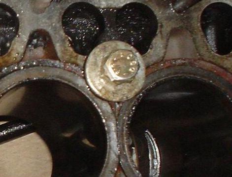

-> Bagrr: no zalezi na tom jestli se da ta vlozka zasunout zpet.... pokud ta vlozka pujde i s pistem tak je to v kelu, pokud vlozka zajede tak je uvolnena.....
sroubem si zajisti vsechny 4 vlozky (dle obrazku)..... a otoc klikou..... jestli to vubec jde........ a prohlidni vsechny vlozky jestli nemaj rejhu, nebo jiny znatelny opotrebeni (meli by bej krasne vylesteny bez zadnych ulomku, propadlin a dalsich nerovnosti...... maximalne to bude mit hrbolek na horni casti vlozky- to je v pohode, vlozka je neni vyjezdena az nahoru kvuli krouzkum, ty jezdi asi o 5mm niz nez je horni hrana vlozky)......
pokud je to v pohode tak povol ojnice, a sundej ty spodni nalitky, mrkni jak vypada klika, jetli je hladka, pokud jo, tak mas vyhrano a ojnice nebudes muset menit........... no a pak sundej i nalitky co drzi kliku a vyndej ji (pred tim musis sundat setrvak, remenici na klice, prsa, zadni viko podm setrvakem, rozvodovej retez atd...)
no a podle kliky se muzes rozhodnout jestli to ma smysl, pokud je klika, ojnice vlozky a pisty OK tak bych se do tohu pustil (staci vymena lozisek, rozvodaku, krouzku, vycisteni bloku - hlavne kontrola olejovych kanalku, vycisteni vany a dalsi) a mas defakto skoro novej motor ............
