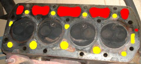

nemôžem si pomocť, ale na fotke toho tesnenia mi akosi chýbajú podľa bloku a hlavy dve vodné diery - dolu medzi 3. a 4. a pri 4. válci...

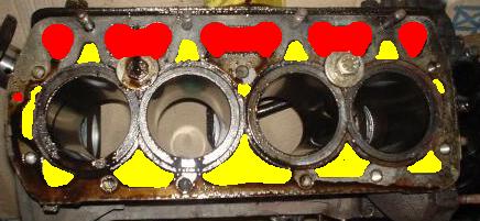

BLOK:

HLAVA:
07:46:19
26.07.2004
26.07.2004
Palic - zrušená registrace
-> minno: tu mas obrazky hlavy i bloku............
CERVENA: OLEJ
ZLUTA: VODA
CERVENA: OLEJ
ZLUTA: VODA

nemáte niekto aj fotku bloku a hlavy s popisom vodných/olejových kanálov?

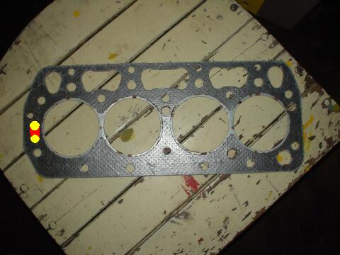

Tu je foto:
ZLUTA: diry udelane vyrobcem
CERVENA: cast ktera se vysekne mezi tema zlutyma dirama.........

-> minno: Keď to priložíš k hlave, hneď to vidíš - nepotrebuješ ani foto. Na konci hlavy (pri 4. valci) je v strede podlhovasty otvor - na tesneni su to dve dierky vedla seba.

nemohu nikde ted splasit fotku tesneni....... ale jde o vodni kanal u 4 vlace, jsou tam jen dve male dirky po stranach toho kanalu, cil je proseknout prostor mezi tema dirkama (aby byla vysledna dira stejne velka jako ten kanal)......
pokud nekdo ma nekde fotku tesneni tak to na nem vyznacim..........

jen takovy detail, u novych tesneni neni proseknuty jeden kanal na vodu, jsou tam jen dve dirky a mezi nima je to potreba proseknout, kdyz se to nepsosekne stava se ze se prehriva 4 valec a dochazi tam k prostreleni tesneni..............
