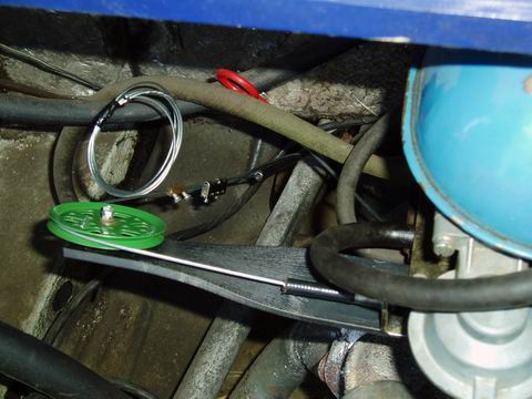

Aby plynové lanko nedrhlo v bowdenu jsem udělal tuto úpravu. Kousek silnější pásoviny, kolečko ze stavebnice merkur a hotovo. Jde to krásně zlehoučka a hlavně mi odpadlo při jemném sešlápnutí pedálu nějaké to cuknutí.Zbytek toho lanka co je na fotce jsem tam nechal, kdyby se náhodou zlomil šroubek co je v kolečku a já jsem to mohl natáhnout klasickou cestou a dojet domů. Nápad to není můj.
zvětšit Aby plynové lanko nedrhlo v bowdenu... - obrázek od ondras vložen 12.07.2004 12:13:40
