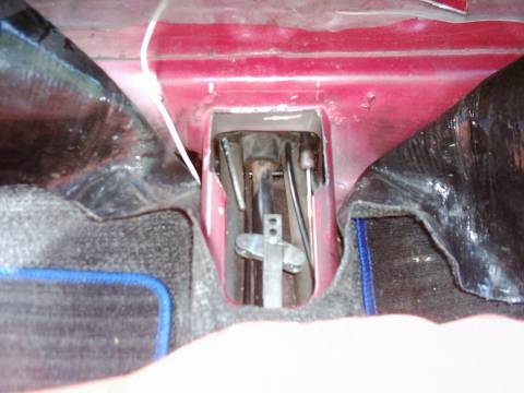

Vojta - zrušená registrace
Tak uz opraveno!
Tak nejak jsem to tam porovnal, privaril. Je tam totalne spatny pristup ale dalo sto. Spevnil jsem to takovou kulatinkou, kterou jsem privaril na steny tunelu. To puvodni vyrobni provedeni bylo velmi slabe udelane. Tak ted mi to snad vydrzi!! Ale je to hnus :(

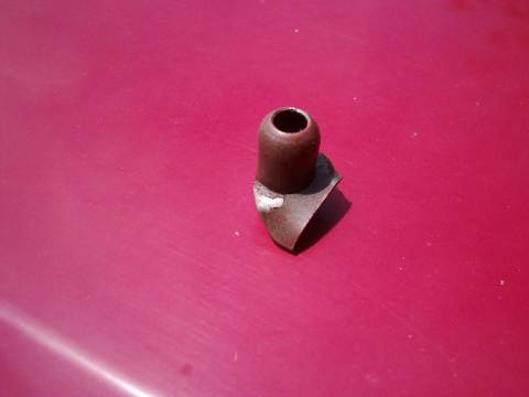

Trochu jsem zkousel rucku a tak to dopadlo. Urval jsem ty uchyty co drzi bovden aby lanko mohlo volne chodit. Nevim nevim jak tam vlezu s COčkem snad nejak jo. Je to tam tak odprasene, uz jsem to musel mit napraskle ten plech, protoze mi neslo moc seridit leve lanko a proc asi drzelo to na kusu plysku asi 2cm od mista kde to ma byt. Poradne to obvarim, zesilim a snad to neurvu. :((
