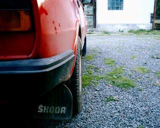

-> Marek: ty ramena to nevydržej, postupně se zkroutěj zpátky, protože jsou zkroucený ty úhlový. Musel bys dát nový úhlovky pak by to vydrželo. Jinak dost záleží na příčce převodovky. ty úchyty na úhlový ramena je dobrý vyztužit, trochu se ohnou a kola jsou pak do A.

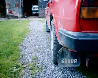

-> Marek: Ono si to sedne, ale ne nějak brutálně, pokud jsou vyztužený. A co sehnat prolisy a dát teda ty menší podložky...byl bys tam kde jsi teď?

-> Baghira: uvidíme snad to vydrzi prece jen neco si to este sedne a dam asi uzsi podlozky tak za 5000km se ozvu :-)

No, ukaž nám to za 5000 km a pak to zhodnotíme :-).

Marek
vymenil jsem leve podelne rameno za prave a naopak a vyztužil a dopadlo to nejak takhle, ja si mysli ze je to dost dobre ne?
