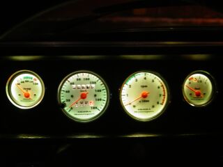

Tomáš SK
-> lukaso: Tie plastove sklicka sa hodia, lebo odrazaju svetlo na budik a aj to mierne zafarbia, kludne to tam nechaj. Mozno ze na tej mojej scheme budikov to nie je znazornene, ale po obvode som ich este obrezal, aby islo vela svetla prave na tie plastove prstence, lepsie to potom svieti.

Tomáš SK
-> Kabal: Ale je, na niektorych budikoch tie rucicky drzia tak pevne, ze ich das dole len tak, ze ich urves... chce to ale trpezlivost pri praci a vacsinou sa to podari.

Kabal
-> lukaso: rucicku sundas dvouma sroubovakama proti sobe ... a pacit a pacit, dokud nevyleti ke stropu... neni co zkurvit

lukaso
zhanim polepy na budiky ktere se daji upravit ale ne na otackomner ten nemam na to starsi . diky

lukaso
jo a na tech budicich je takove zelene prusvitne sklicko to si tam nechal nebo vyhodil??

lukaso
mne to nejde sundat tu rucicky porad jak presnei??

Tomáš SK
-> lukaso: Dlhými kliešťami, rezal som to skalpelom, ale nakoniec som to zavrhol, vytlačil na laserovke biele polepy, zalaminoval a nasadil namiesto pôvodných...

lukaso
tomaš jak jsi sundal tu rucicku a ćim jsi delal ty vyrezy??? diky

A- trej
musíš to vykuchat, koupit silnější žárovky a ty plechové hrníčky těch budíků vystlat a přilepit kuchřským staniolem. A pro jistotu je lepší tam dát světlé polepy bo ta černá ti to světlo zežere. Nebo tam narvi tak ze 6ks ledek jak U-Geen

Tomáš SK
-> Radůz: -> Zero: -> lukaso: Na mojich stránkach (web.orange.sk/dynalix/rap
id_biele_budiky.html) si to môžete podrobne pozrieť, je tam aj šablóna budíkov v takom tvare, v akom som ich tlačil. Upraviť to môžete v Coreli aspoň verzie 8.0. Veľa zdaru!

Tomáš SK
-> Jacob: Máš pravdu
Ale 4W sú len na veľkých budíkoch, do malých by som ich nedával, lebo je to dosť malý priestor a potom sa to celé príliš hreje.

Giacomo
-> lukaso: jestli mě paměť neklame,tak Tom tam nemá LED alébrž obyč žárovku,teda 4W (normále tam máš 2W). Pokud ne,tak mě určitě opraví :o))

lukaso
to je bomba jak sji to udelal ja nevim kde je mam dat ty diody aby to tak taky vypadalo.

Tomáš SK
A čo takto?

lukaso
jak udelat aby prosvitalo to svetlo z podbudiku nahoru??? a byla krasne videt?

Tomáš SK
Normálne tam máš 2W, na budíky môžeš dať aj 4W. Celkom pekné je to s oranžovými žiarovkami, dá sa vymyslieť systém s diódami, ktoré nemajú také tepelné straty. Atď. atď...

lukaso
cim to podsvitit jake zarovicky??
