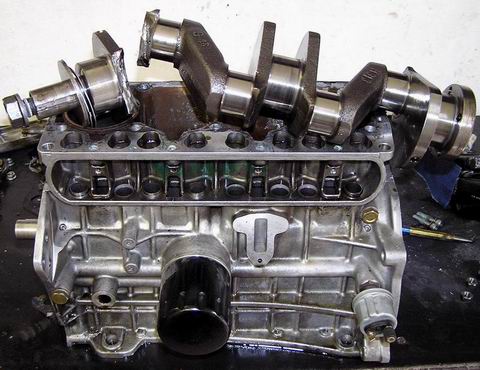

blok to byl mpickovy......

nevím jesli je to videt ale je to 781-

JO praslkla klika.....to znam. I me to potkalo na seriovym motoru nastesti 40 km od domova, ale nepral bych to nikomu. Me rupla za 4 valcem. Vse jinak ok nejel jsem rychle.

-> mates: už na první pohled je vidět,že ten motor má zablindovaný vývod na benzinové dopravni čerpadlo,takže to 742.136 bude velice těžko

-> Niky: kdyby jsi ten blok nahodou prodaval,a byla to742.136...hm...

Niky
Konzultoval jsem to s odborníky a ti mi zdělili-vada či únava materiálu,SMULA.
14:02:38
14.06.2004
14.06.2004
Niky
odnesla to 1 ojnice a 1píst.na to že se to i potkalo tak hlavě /ventilům/ nic není /netečou/.Blok,vačka,hlav
a, vše o.k. ale bloku už nevěřím na serii dobre ale na racing ne eeeee.
Olej pužíva CASTROL TWS 10W-60
Motor nebyl ani "moc" vytočený kolem 6000.respektive jsem měl vytočenou 3 na 7000 pak dám 4 chvilku na vteřinu o.k. pak rána........Spojka-konec. Odstředivou silou se rozervala i řemenice.

a jeste jakej pouzivas olej?

Saky
no tak se rozepis, jake byli nasledky zda to odnesl i blok pripadne neco jineho. ..
