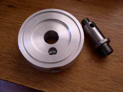

panmistr
vykresy jsou na netu mysli ze jsem to bral z pandy

Palic - zrušená registrace
-> panmistr: pjekne............. nemas vykresy???

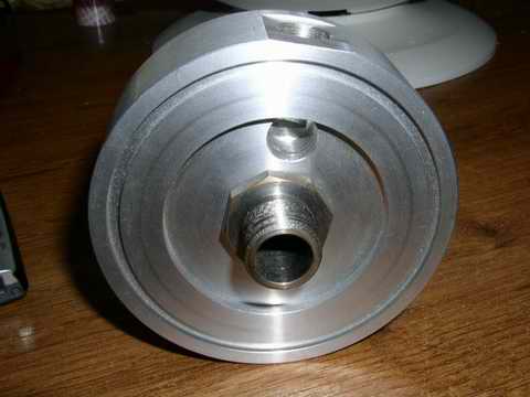

panmistr
Zasílám foto mého plnoprůtoku. Zatím nebyl čas to namontovat, ale brzy se do toho pustím.
