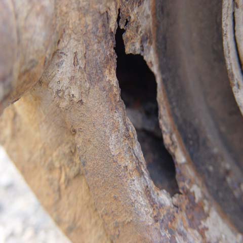

teďka jsem dostal nabídku ale je prej v jednom místě otevřená prasklý bodový svary, já bych jí stejně nechal opískovat a převařit svary, ale mam strach aby nebyla křivá nebo je to taky velká chyba?

To je klasika, kvůli tomu vyhodili souseda minulej tejden z STK. Jak je nápravnice svařená ze dvou půlek, tak byla svařená špatně a dostala se do ní voda a vesele to rezavělo zevnitř. Na STK se toho všimli, všimli se i ohnutého dorazu, vyhodili ho a když na to koukal před barákem a snažil se kladívkem klepnout do toho dorazu, tak se celej vylomil a při druhém ťuknutí celej upadnul. Koupil raději celou přední nápravu jinou, úspěšně udělal technickou a škodárnu prodal. Podobný problém měl taťka na Š120 z roku 87. Jednou jsme jeli na dovolenou a auto začalo úplně strašně plavat, normálně to mělo zpoždění jako když zatáčíte na vodě s lodí, pak to přejelo nějakej hrb a zklidnilo se to. Potom přišla menší nehoda, která zkončila vylomeným pravým kolem, a v servisu na to přišli - nápravnice nebyla rezavá (ostatně celé auto bylo bez koroze), ale blbě svařená a prasklá ! Měnili celou nápravnici a v roce 96 to vyšlo i dost draho společně s výměnou blatníku, půlky nárazníku, čela a reflektoru.
Takže až půjdeš nějakou tu nápravu kupovat, tak si pořádně prohlédni sváry a celkový stav, poklepej na ni třeba kladívkem, zejména na kritických místech. Měla by zvonit a ne chrastit.

Je to digiťák nějakej sony 5,2 megapixelu a musel jsem to předělat ve photoshopu mam i auto, ale to musim předělat. Nápravnice zejtra letí do železa. Díky

Tak tohle teda nevař nebo ti naskáčou škaredý pupínky.
Sháněj novou.
Sháněj novou.

presne tak zahod to a kup jinou..

ale tie fotky ti vysli, celkom dobre je to odfotene

Tak radši jo, je to škoda, protože to je jediná chyba

Sakra ta je teda pěkně sežraná to se nevyplatí rači sežen nákou jinou

a druhý, tak co myslíte?

Tak tady jsou fota.

Zdravím všechny, mam prosbu kvůli nápravnici v dobrym stavu, ale má drobnou vadu (možná). V místě pružiny když jsem vyjmul gumovou podložku se objevila díra tak 2 cm široká a 0,5 cm vysoká. Jestli by se to dalo zavařit nebo mam sehnat jinou. Foto kdyžtak dodám dnes nebo zítra jek se dostanu k foťáku. Zatim ahoj Lukáš
