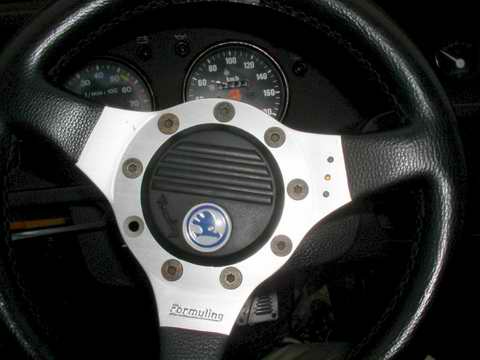

mám CD-ROM v autě skoro rok a maximální spokojenot. Vysekal jsem popelník a dal tam tu CD-ROMKU. Ovládání je na volantu-doporučuji. Použil jsem běžný 5V stabilizátor(nutno chladit) Po nastartování je v autě 14.4V,ale mechanice to nevadí. Pokud by chtěl být někdo perfekcionista tak tam může dát step-up converter(zvyšující měnič) a pak dva stabilizatory na 5 a 12V. Jinak CDROMKY pouze na audio stojí v BRNĚ 29Kč, takže je to určitě výhodnější než autorádio s CD.
