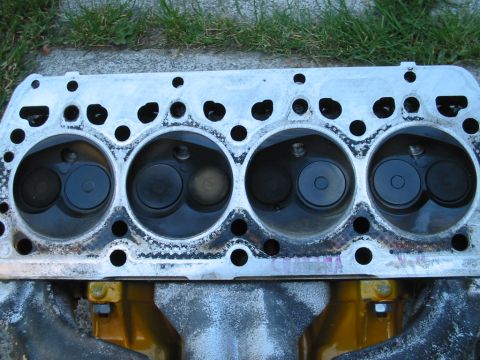

tak vám dekuji za rady
tak jsem o víkendu zhodil hlavu a ejhle
tesnení v p.....
no tak jsem udelal přesihy na vložkách ( 0,13) a dal nový tesnení no ated cekám jestli to pomůže !!! no sned jo
a tady jedna fotečka
tesnení v p.....
