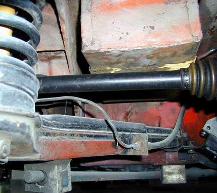

No me se ta poloosa stejne nezda ... takhle to ty RS meli ?? Me pripada se na tom zadnim RS rameni bylo normalni misto, kde byl veden homokinetak, podobne treba jako na klasicke vlecce ... tohle mi prijde divny ....

-> CHIP: to je original rs naprava ! davat stabilizator mi nebilo doporueno, ze prej se ohromne rozhodej jizdni vlastnosti ze prej se potom musi nekolikanasobne pritrvdit predni stabilizator. ze je prej lepsi jezdiz jen s prednim.4

To je myslim podvozek z 200 RS.

Převodovka byla uchycená zhora přímo v kastli přes silentbloky.
130LR to měla podobně. Mám doma obrazce ve starém SM. 4

to uchyceni prevodovky je klasicky RSo.. nema pricku prevodovky a je to primo v kastli.
ty poloosy sou standartni hridele z RSa nejsou mokry

all: mna zaujalo skor to uxitenie prevodovky ??? hmm... to vidim prvy krat je to bezne ? tie poloosi su tiez take divne ale mokre su hrubie ci nie ;o
no v kazdom pripade zaujimave ;)

-> U-Geen: Vždyť to má "mokrý" poloosy, to snad eReSa neměli, nebo se mýlím?

-> CHIP: jo, pokus o RS napravu v RSu

Já o tom vim asi tolik co ty. Ten brázek jsem stahnul někde z internetu a měla by to bejt š130RS. Víc nevim

-> Tom: Co to je, to je nejakej pokus o RS napravu ?? Moc to nechapu .. ala je tam videt poloosa primo z prevodovky a pak taky nejaky pricny rameno ... to ze je dole zkrutny stabilizator je zajimave, ale moz nechapu, jak tahle naprava vypada a jak se na ni jezdi ... popsat prosim ...
