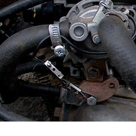

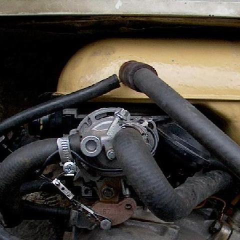

Janysek
no ja tam mám normálně strunu a pak tak cca přesně 8cm lanko viz obr.

Janysek
19:37:29
02.05.2004
02.05.2004
Janysek
Já to mám takhle a v poho.
