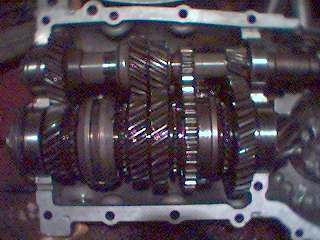

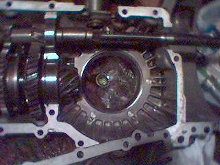

Juro
a este jeden obr.
08:47:42
29.04.2004
29.04.2004
Juro
Prevodovku som vyberal, robil som to sam, kamos mi pomohol vybrat moror. Podla mna je to tak lepsie, mas tam ovela viac miesta.Potreboval som vymenit loziska, ale nakoniec boli v pohode. Este je mozne bez vacsich problemov vymenit synchrony, ked sa podari povolit matica na hnanom hriadeli.
