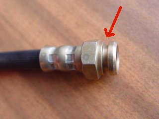

Takže konečne vyšlo počasie a čas a pustil som sa do práce. Držiak bol v poho, ale ten pliešok bol prihrdzavený a prilepený rezistínom k držiaku a napadalo mi pol kila špiny do očí, kým sa mi podarilo tú starú hadicu vyhodiť. Vymenil som aj trubku (zohnal som len 120-kovú, ktorá je ale vraj rovnaká ako pri 130-ke). Odvzdušnil som to za asistencie "šľapača" - brata. Všetko som robil prvý raz v živote. Ale stálo to za to! Keby som vedel, že to bude brzdiť tak perfektne ako teraz, urobím odvzdušnenie dávno pred tým! O mesiac spravím kompletnú GO.

-> Tomáš: Sice som to nerobil, ale predpokladam, ze vytiahnes ten pruziaci pliesok (potom ho zahodis, lebo bude hrdzavy :) ) a hadicu po odpojeni od rurky (ale ved Ty uz vlastne mas odpojenu aj tu rurku od nej samotnej :) ) vytiahnes cez dieru v drziaku, pripadne ak sa bude dat (asi sa aj bude dat) vyber to rovno aj s uhnitym drziakom :). Jedine plus, ktore malo to, ze mi menil rurky jeden chlapik s garazou bolo to, ze mi rovno privaril nazad drziaky :), vsetko ostatne zmrvil ako sa dalo.

Ešte ma zaujíma spôsob, ako tú hadicu od zadného bubna sundať z prepážky, na ktorú je uchytená pomocou pružiaceho pliešku (pozri obrázok úplne dole)...

1. Ta rurka vedie len ku "kocke" cize rozvodke pri zadnom konci krytu tunela.
2. Dostat ju bezne
3. Da sa ale dost blbo sa pod autom toci hlavou :) a tak odporucam aspon vycuvat zadnymi kolesami na obrubnik.
4. Nie je to segerka v beznom zmysle slova. Je to taky pruziaci pliesok, ktory ju drzi v drziakku, ak ten drziak este drzi v karoserii :).
Dobra rada znie: kup si rovno vsetky potrebne rurky a rozvodky, pripaden hadice a zozen si niekoho so zvarackou (kvoli privareniu drziakov rurok nazad do kasne) a odtlacte to niekam do garaze. Pretoze ked sa Ti podarilo urvat jednu rurku, tak pri pokuse o jej vymenu zistis, ze rozvodka je na vymenu, ze uz to do nej nemozes napasovat, dalsia rurka takisto a skoncis az pri hlavnom brzdovom valci :). Zaroven si kup aj nove zaden prasce, gumicky na predne brzdice a proste urob GO celych brzd. Ked na brzdy raz siahnes, tak uz ich musis urobit cele, myslim, ze to potvrdia mnohi odtialto.

Ahojte, tak sa mi dnes "podarilo" urvať koniec brzdovej trubky, ktorá sa pripája na hadicu pravého zadného bubna. Po všelijakých ohyboch sa trubka stráva niekde v stredovom tuneli.
A teraz otázky:
- nadpája sa tá trubka niekde počas cesty ku kufru alebo to vážne vedie cez celé auto?
- dá sa zohnať? (do obchodu sa dostanem asi až na budúci týždeň)
- je možné namontovať novú aj bez jamy - pre barákom?
- ako dostať dole tú hadicu od bubna z prepážky, je tam uchytená segerkou? Má tam totiž drážku (vidno na obrázku)
Budem veľmi vďačný každej dobrej rade. Tomáš
