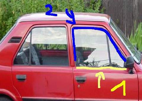

Vyndat to 1 modry nebo i to 2 zluty?

Potreboval bych vyndat obe.
Nejdriv musim vysrobovat ten sroub sundat okno dolu vyndat ten trojuhelnik a pak vyndat to velky je to nejak prisroubovani jeste nebo jen ten jede nahore?

Zkusel sjem vysrobovat ten vrchni sroub a nic jak se vyndava sklo? mnel jsem strach to vzit silou aby se nedke nezlomilo.
