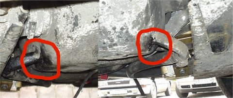

PeterP136
Takym dakym dvojzlozkovym tmelom za 500Sk si lepil stryko nadrz prerazenu na kameni. Lenze tam boli okraje diery zdravy plech a nie ohrdzaveny a navyse to po narovnani plechu bola mala dierka (male vzdialenosti plechu od plechu). Vtedy nechal benzin vytiect do jarku (co uz insie mohol robit) a odfrcal na lpg :).

Luděk
-> BEYER: ano jsou opravdu takový tmely,kde při smíchání obou složek a naplácání na kov dojde k jejich aktivaci a vytvrdnutí a pak to drží a těsní

BEYER - zrušená registrace
all: tu v BA sa nenajde nikto kto by mal nato gule to zvarit na aute ;) keby som mal zvaracku zvaril by som si to aj sam.... hrrr
ale odporucili mi dvojzlozkovy kovovy tmel co vy nato ? ja sa radsej podarim kym nieco spravym...

Luděk
-> BEYER: no vodu vypustíš úplně stejně,jako jsi vypustil benzín a necháš vyschnout,popřípadě použiješ velfobin

Luděk
-> BEYER: tam je to normálně zaletovaný mosazí,pokud tu nádrž naplníš vodou,tak by Ti to měl někdo zaletovat i na autě
zdravim vas vsetkyx a xcem poziadat o radu ;o mam deravu nadrz na dvox miestax, nie moc troxu to presakuje... a netrufam si s tym jazdit ;o xcem sa popytat ci sa da vybrat nadrz aj bez toho aby som musel davat von prevodovku ;o a pod... respektyve ako ju najlepsie vybrat
... pripadne vidte foto deravosti ;o ... kazdu radu velmi ocenim ;) vopred diky ;)
