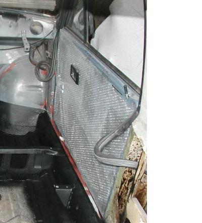

Premyslim ze to tam dam vydel jsem prodavajse obrovsky role tyhle bublinkaty folie.
Bude to tesnit a jeste to bude myt tepelny stit.
Ale nevim cim to prilepit.

Detail:

Narazil jsem na docela faj reseni:

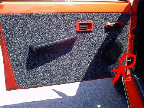

Zero:
central neni opravdu problem
kabely mam protazeny zazaa like hadici, viz články
koberec sem mel, nalepeny na puvodnim papundelku, vcelku ok. ted mam kozenku.

Jo ty kabely davas jak je to tahlo dveri na obrazku v cerveny krouzku?

Mylse jsem ze bych udelal neco jako tohle ten koberec
