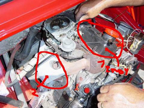

To v modrim kruhu mam pekne zrezli rikal jsem ze to vyndam obrousim a natru:
Ptal jsme se a par lidi my radilo natirat veci v motoru stribrenkou na kominy vydrzi to velky teploty
mam to tim natrit nebude to necemu vadit?

-> Zero: Jinak to víko ventilků, nechtěl bys ho třeba vyleštit a přestříknout bezbarvým lakem? Myslim že by to tepla přežil a měl bys "chromované" víko . . .

-> Zero: Lepšie než sprej je farba v pixli. Najprv daj vysokoteplotnú základovku a potom vrchný náter. Oba majú silikónový základ.

Zero: su dostat spreje s farbou ktore znesu 650 C... ale ci sa ti to oplati je otazka nie ze by nevydrzal tu telotu ale ci to zato stoji... ;o a asi nemusim vraviet ze ten vyfuk treba pred tym ocistit ;) a potom nanasat... ja sa xystam motor striekat tiez a dam nato obycajny sprej a niekolko vrstiev laku uz som to tak mal ale nie kompletne cely motor... ked budes xciet vidiet foto poslem...

Neco jsem cistil technickym benzinem slo to docela dobre + hadr a zubny kartacek super nastroj:)
Cim jste to natiraly vy?
Jo ma cenu necim natrit vyfukovy potruby a to na obrazku z cislem 2 ?
Moc se my nelibilo ze to je zrezli neni to moc hezky.
Koukal jsem vyfuk asi koupim novej za cca 350kc upravujete necim tyhle povrchi nebo nechavate ?
