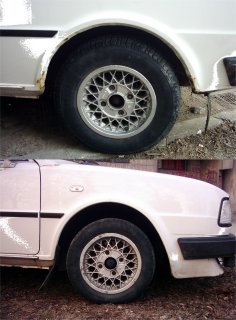

ono to pojde urcite do kratsik prevodov ale ci to nebude take nieco ze pri 130 budem na rapide tocit 4000 prm ;) sice ono to pojde lahsie do otacok ale asi pojde aj spotreba smerom hore ;o a takto vyzera 175/60/13 vpredu a 185/70/13 vzadu tie 185 su moc velke balony a tie 175 mi pridu dost male ;o
teda keby som fikol predok este o 0.5 a 1 zavit dole tak by to vyzeralo dobre ale to uz budem bozkavat maticku zem ;)

BEYER - zrušená registrace
pani co si myslite o tomto rozmere ? dat radsej 185/70/13 alebo 185/60/13 , urcite by s takymto rozmetom isla acc hore ale nevypadalo by to komicky velika fuga medzi blatnikom a kolesom ? ake mate skusenosti ?
