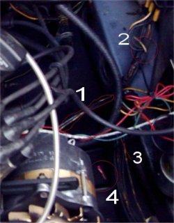

Komár 1981: a ak ti to pomoze tak som ti narixlo nieco taketo zbuxal : 1. privod z baterky a zo startera ak sa nemylim ;) 2. ten zlty isiel do regleru (stareho) ...cvak... nepotrebny ;)
3. kontrolka dobyjania ;) ten ide do alternatora ;) 4. zo stareho regleru kostra staci odpojit ;) 5. z noveho regleru (ten je v alternatore) do altika... ak sa nemylim to by malo byt vsetko ale mozem ti to zistit len sa musim pozriet do strojovne ;)
