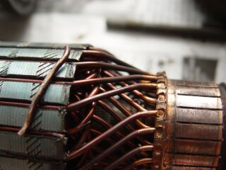

Tomáš SK
A toto je dôvod, prečo štartér ani neťukol (viď obrázok). Zastavil sa presne na tej porušenej časti rotora a nedokázal sa otáčať:

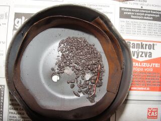

Tomáš SK
Tak toto som našiel po odmontovaní zadného veka štartéra:
