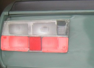

-> Kabal: hm to se mi fakt zamlouva to co psal U-Geen dat tam mezi ten spodek a vrch tenkej proužek. Tohle by dejme tomu taky nevypadalo tak blbě, ale ¨ja bych to asi takle nechtěl.

-> U-Geen: no to nevim urcite by se neco naslo, zkousel sem to udelat v corelu a takle to dopadlo (pink)

Akorat cim bys to striknul ten cervenej tonovaci sprej je spis do ruzova.

no Košan mel docela dobrej napad, nechat tam cervenou odrazku a spodek (blinkr a zpatecku) nastrikat na cerveno a dat tam obrysy a brzdy a nahoru dat blinkr a zpatecku, bylo by to super ... mozna

...jenomže proužek mezi polovinama světla nejni předpisová odrazová plocha (co se týká její min. velikosti).
Co takhle hnědej proužek ?

Ja jsem se ptal v reklamce na tu bilou reflexni folii.Nemeli zadne zbytky tak jsem koupil 10x120mm a vysla me na 68kč coz zrovna neni malo no ale.... Tak prelepim tu origo cervenou odrazku a cervenou reflexni dam...jeste nevim kde ale neco vykombinuju.

každej má jinej vkus já fakt přemejšlim nad tím proužkem :-) no uvidíme :-)

-> Radůz: nicméně mě se tam ta odrazka docela líbí, rozbíjí tu až nechutně velkou plochu světla

-> Jirik: to je kravina. Kdyz uz tak potrebujes tu odrazku "zrusit" protoze bila by byla matouci. Takze koupit treba krytku externi zpatecky vyriznout z toho ten ctverec pod to dat nejakej asi tribrnej podklad a to nalepit do toho ctverce nebo na starou odrazku aby to nebylo jako odrazka, a odrazku dat jinam, treba po vzodru mazdy 6 narvat nejak do spodniho rantlu narazniku.

-> U-Geen: čoveče to vůbec neni blbej nápad

Sálátí, já jsem odrazku bílou viděl, vypadala úplně jako ta škodovácká i se šroubením. A jinak kdybych to dělal já, tak koupím normální bílou (prodávají se slabé samolepící plastové a nebo normální) a prdnu to buď na tu původní, nebo bych tu původní zkusil odhnípnout od podkladu a nebo bych si udělal vlastní podkladovou destičku, což není velkej problém (např. z pertinaxu a zajistit v ní šroub proti protáčení - to už si každej poradí).
A červenou odrazku bych umístil někam jinam (třeba do nárazníku), ale stále musí mít předepsanou odrazovou plochu. Jinak ať budete dělat cokoliv, stejně někam červenou odrazku musíte dát a když nebude ve světle - bude "rušit" někde jinde.

když už tak bych dal červenou reflexku mezi spodni a vrchni pulku svetla, ala 406ka

tu folii budou mít v reklamkách a co dát místo původní odrazky nevím, třeba zas nějakou folii ;-)

-> Lukáš: no jo ale co dat místo těch červenejch. Odrazky z kola tam asi moc pěkně pasovat nebudou. Jo a kde seženu tu červenou folii?

já bych to spíš řešil podobně, jak to má Ford Focus - dal bych červenou reflexní folii (takovej proužek) mezi nárazník a mlhovku ...

Tak co už ste někdo přemejšlel co dat dozadu
k těm bílejm krytům za odrazky? S červenejma to nevypada až tak good,ale dát tam bílý asi taky neni dobrej nápad. Netušíte neexistuje nějaká reflexní folie která by po posvícení byla do červena?
