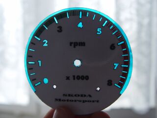

Tomáš SK
No a to na obrázku je to isté: vytlačené na papier, zalaminované, vystrihnuté a za tým je namodro natretý priehľadný plast. Ide o to, že keď to podsvietiš, zistíš, že to vôbec nie je kontrastné a svetlo ti bude prenikať po bokoch atď. Keď donesiem baterku hore, tak ti to skúsim nafotiť potme...

Rudo (MDY)
Robim to trosku inym systemom, jednoducho to vytlacim na obycajny kancelarsky papier. Cisla a pismenka budu biele zbytok cierny, potom to dam zalaminovat do folie a vystrihnem. Nakoniec to len namontujem miesto tych plechovych.

Tomáš SK
-> Rudo: Tu inverziu, o ktorej si hovoril, ti vrelo nedoporučujem, pozri, ja som to tiež skúšal, a ja mám trpezlivosti na mraky. Ale toto bolo moc a navyše to nemá vôbec dobrý efekt.

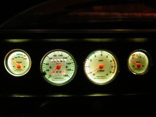

Tomáš SK
-> Fantozzi: Jo, aj velmi dobry digital to troska preexponuje, ked foti v uplnej tme a v makro rezime. Presvetlene to nie je. Ale nikdy nie je problem vyhodit 4W ziarovku a dat tam 2W - dokonca to chcem zajtra skusit.

Fantozzi
-> Tomáš: A jak je vidět na kilometrovník? Na té fotce je to až přesvětlený, ale to asi foťák, že? Vypadá to dost dobře - závidím :-))

BlackSUN
Svítí to suprově...

Tomáš SK
..svieti to presne tak, ako potrebujem, neoslnuje a je na to velmi dobre vidiet.

Tomáš SK
... a takto to vyzera teraz (fotene pred pol hodinou). Svieti to skutocne takto. Mimochodom, velke budiky maju 4W ziarovku a male 2W.

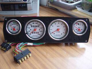

Tomáš SK
Tak som to dnes namontil, takto to vyzeralo pred tym, nez som to dal do Nelly...
