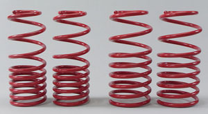

Tak dnes mi přišel email z pérovny v Ústí nad labem a těmito cenami při odběru 10 párů pružin : cena sady dvou pružin bez komaxitu : 1100Kč, cena sady dvou pružin s komaxitem : 1300Kč takže pokud se najdou zájemci tak do toho můžeme jít jeno říkám předem že objednávku udělám pouze když budu mít 1000Kč od každého zájemce doma

Chystám nákup. Výhoda je, že maj na koncích tzv delší mrtvý vinutí který se při stlačení poskládá na sebe, takže můžeš zkrácením optimalizovat výšku aniž bys rozhodil tvrdost pružiny.

-> martyCZ (Martin Sliwka): No jediný co píšou je že jsou tvrdší, snížení o 35mm a že maj progresívní vynutí. Jo a sou na 130tku, takže zadní budu muset ještě zkrátit.

-> MT: Jenže pružina kratší o 4 cm, tře neudělá 4 cm na kole ale podastatně víc. Je tam páka, takže podle toho o kolik snížíš pružinu se nejde řídit. Já tvrdím, že ideální za dobu co jsem vysledoval, je říznout origo o 1 - 1,5 závitu a zakončit. Pak má pružina 250 - 255 mm a je to tak akorát na většině aut.
