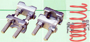

-> Jirik:
JO *autodoplnky*
Nic tam o tom nepíšou.
Ty prachy co za to chtějí bych za to nedal. Ale pokud to k něšemu je tak bych si to v práci nechal vykovat, aby to bylo pevnější.
JO *autodoplnky*

-> Jirik: myslím, že to je z DM - www.autodoplnky.com

Vypadá to zajímavě, ale nedovedu si představit, co by to mohlo uďát, když by nějakej ten šroub ulít. Každá pružina má jiný parametry, tak nevim.
Máš k tomu nějaký povídání ? Z jakejch je to stránek ?

A tohle????
