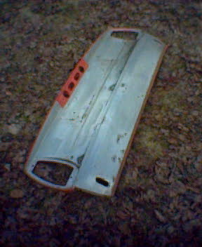

Tat tomu dam zakladovku (2 vrstvy) a pak sprej kterej je namichanej presne podle me barvy (2-3vrstvy). A snad to bude ok! Jo a loupala se ta barva proto ze to celo nebylo osetreno zakladovkou, ale bylo rovnou nastrikano barvou...

Ty jo tak sem to celu sundal a skrabal sem a skrabal a ukazu vam vysledek skrabani...

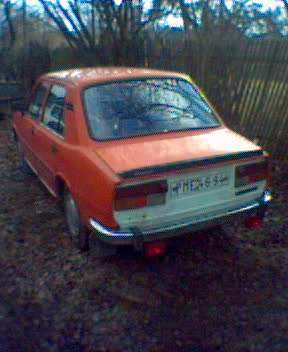

Tak ja si necham namichat barvu primo na auto - to by nelo bejt v pohode ne? Potrebuju to jen na prouzek mezi ozdobnou listou a SPZ => cca 1,5cm. To nebudu nejak moc lakovat,hlavne at to nerezne. Pod tou SPZ je to stejne fuck jestli to bude nejak na prd barveny. A u toho predniho to sami - jen pruh mezi naraznikem a svetlama. Trochu vemu boky a trochu kufr. Stejne ten muj lak je na bliti a za 3 mesice budu mit 130L,takze pohoda klidek. Ale zas to bude mamci, tak to nechci nejak moc zprasit. Ale vistavni to bejt taky nemusi...

Tak jinak - rezne mi to od narazniku ke svetlum - vepredu a od narazniku (nebo spis od ty ozdobny listicky) k SPZ a malinko nad ni. Zak tyhle 2kusi musim striknout bezpodminecne. To ostatni je OK. Jamyslel jen aby to nebylo videt. Se*u na to, striknu jen to co je rezavy a hotovo. Stejne pochybuju ze chytnu ten odstim - mam to vysisovany.
