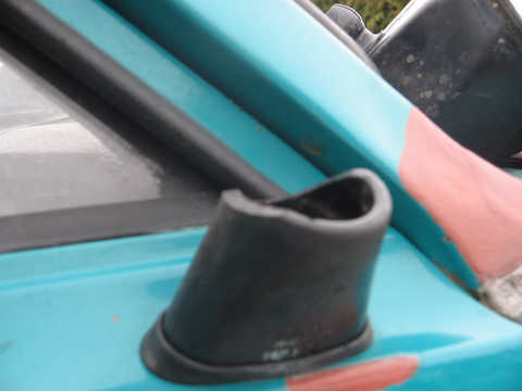

-> U-Geen: jo taaak tak to pak jo :) jestli si na to nekdy v garazi vzpomenu tak se na to juknu :)
22:55:30
04.12.2005
-> Johny Death: ne, spis ten konec vykusu trochu zvolnit.... me se to opira o ten jakoby vystupek.

Johny Death
-> Mantrabeach: jestli to chapu dobre tak ten vykus co tam je tak proste jen prohloubit jo???
13:23:32
04.12.2005
Mantrabeach
-> Tomáš SK: není zač.Rád pomohu
-> Johny Death: je to za pár minut hotový a funguje to

Mantrabeach
tak to je ono.Jak jsem řekl není na tom nic složitýho.Jen se trochu zbrousí ta plocha nalevo a zkusí se zrcátko dát níž.Toť vše.Jde to nastavit v poho

Mantrabeach
no nevím jak vy ale já jsem na tý pravý trochu uřízl držák aby šlo nastavit tak jak potřebuju a je to v poho.Kdyby nebyla teď tma tak bych to vyfotil.A není to nijak vidět ten seříznutej držák.Toť moje rada

Baghira
-> Tomáš SK: Na pravý jsem musel trochu upravit ten lem na držáku, aby to šlo vyklonit, jinak jsem viděl taky prd.

Tomáš SK
Tak by ma zaujimalo, ci niekto vidi poriadne cez pravu beskydku - mne sa neda nastavit tak, aby som videl tak ako pri normalnych zrkadlach. Namontoval som ju presne na miesta, ako boli origo zrkadla.
