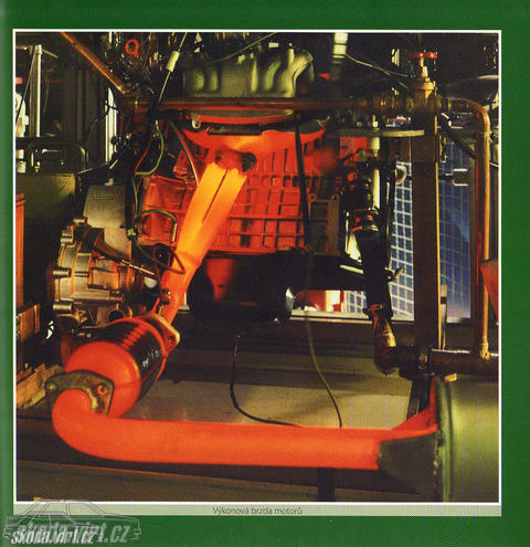

Bery
-> Čokin: mě se rozsvítily a stálo mě to novou náplň do hasičáku

mario609
Cafte paani, mam v garazi upravenu 781 136X a chcem na nu zavesit turbitko tak sa chcem spytat - aky tlak motor znese a ci vydrzi hlava a piesty respektive aka znese a kde sa da zohnat (hlava+piesty) diiiiiiky za odpoved
20:06:58
12.12.2011
12.12.2011
Čokin
-> Jarda/felda: Kde dělám chybu, že se mě taky tak svody od Krejčího nerozsvítí......že by to bylo těma vánocema ?
