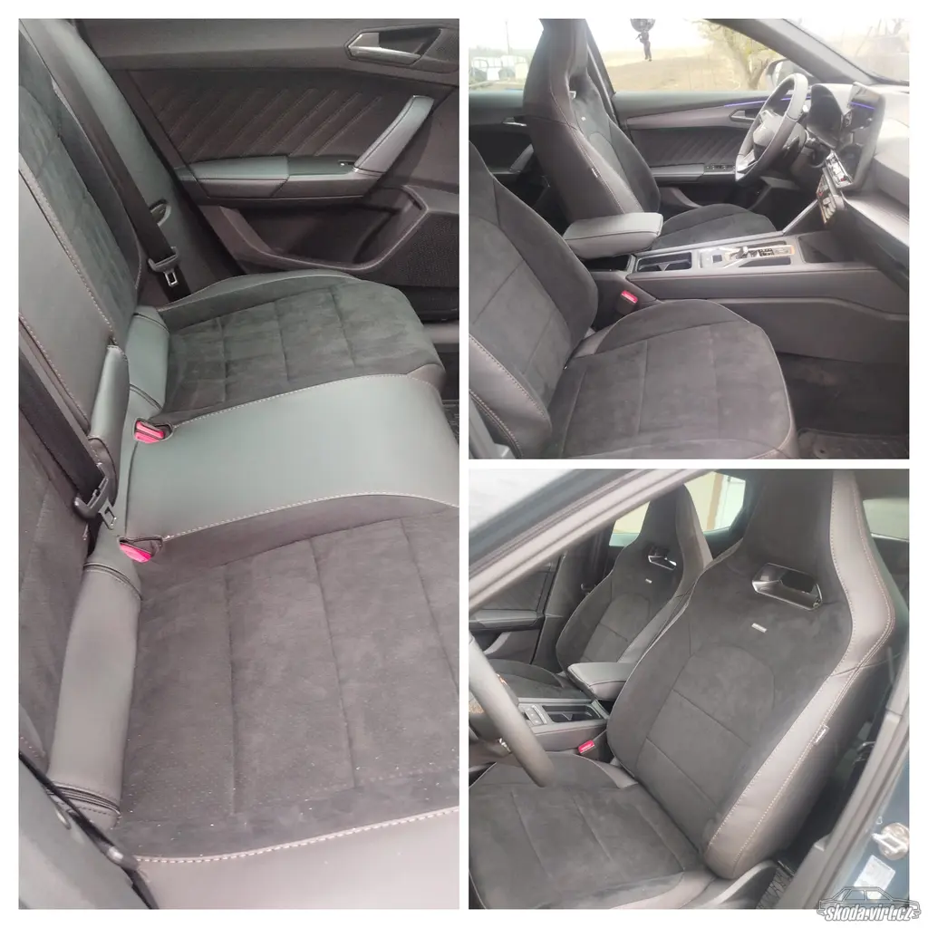

Poťahy na mieru,stred alcantara a boky koža
