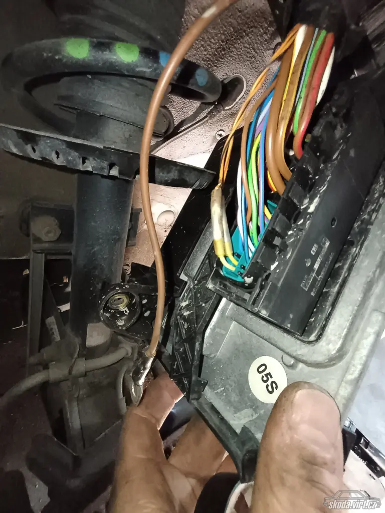

Jakub05
-> Milan 136 15.10.25 14:46:41: Od spínačky jde + k cívce startéru ještě přes relé blokování spouštěče J207 (jen verze s AT). To by mohlo vysvětlit ten přerušený start, kdy je z reléboxu v kabině slyšet cvakání, třeba to J207 na chvíli rozepne. A to mě zase vrací k tomu podpětí.

-> Jakub05 15.10.25 14:42:16: To je divný ty starty. To ještě nemá ani startovací relé ohledně start stop.

Jakub05
-> Milan 136: Díky moc, zatím tedy půjdu po kostrách a oxidaci svorkovnic. Z toho divného chování startéru při studených startech se nemůžu zbavit dojmu, že z nějakého důvodu nadměrně klesá napětí.

Jakub05
-> Milan 136: Po té jsem šel jako první, pletení drží a styčné plochy jsem očistil, beze změny, stejně hlavní kostra za baterkou. Ještě kouknu na kostření řj automatu v podběhu. Ale asi to bude baterka (byť vcelku nová), za jízdy 14,4 V, 30 km a pak 5 hodin stání a klidové napětí s bídou 12V. Zkusím tam vrazit zánovní z Fabie, třeba to dá pokoj. Chyba je P0902 obvod ovládání spojky signál nízký. Taky to divně startuje, studené to někdy na chviličku přestane točit startérem a hned zase začne, nebo točí a nechytne, nebo chytne a rozvítí se zubaté kolečko a pak neřadí a je potřeba opakovat start.

-> Jakub05 13.10.25 10:33:12: Může být. Citigo má takovou tu pletenou kostru motoru a už jsem to viděl na prach rozpadlý.

Jakub05
-> Milan 136 10.10.25 21:39:12: Dnes přebírám od ženy Citigo s robotem na servis. Plánovaná montáž zadních podběhů, odstranění molitanů z předních a nalezení brouka, který při ranních studených startech rozsvěcuje žlutou kontrolku automatu (u nás zvanou zubaté kolečko). Hlásí nízké napětí akutátoru spojky (kód jsem teď zapomněl, akutátor byl měněný vloni za nový), takže tipuju nějaký pokles napětí při startu - kostry, alternátor nebo baterka, nebo taky načatý startér.
