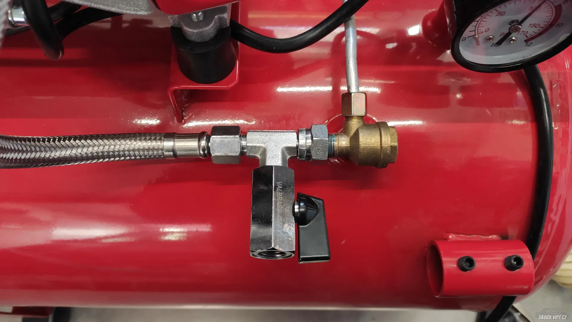

Konečne poriešené -> minno 04.03.26 12:45:37: .
Netuším, čo za divný závit bol na tom spätnom ventile, lebo tam nič nepasovalo, ani po kúpení správneho Téčka s valcovým závitom G1/4 -> Na vonkajší závit ventilu nesedelo nič, no na vnútorný závit prípojnej hadice sedelo všetko
Kúpil som závitové očko G1/4 a naštastie ten závit šlo upraviť na "správny tvar". I keď on asi bol správny, ale asi z nejakej inej galaxie.
Zapojené, funguje to perfekt. I keď by to chcelo asi zautomatizovať cez elektronický ventil a časový spínač, ale na moje potreby to netreba.

Tak už som zistil, kde je problém. Objednal som komponenty so závitom valcovým (označenie G) a poslali mi kúžeľ. I keď to tak na prvý pohľad nevyzerá.

-> King: NPT by mal byť kužeľ a toto mi príde ako valec
Boh sa v tom vyzná...
Rozbočiť až za malou odbočkou by asi bolo lepšie, je tam závit M10x1, len otázka je, či k tomu zoženiem to, čo potrebujem :) Čiže T + ventil.
Potrebujem urobiť "bypass" fúkania motora do atmosféry pri štarte, pretože s tlakovaním do natlakovanej nádoby motor na elektrocentrálu nerozbehnem.
Boh sa v tom vyzná...Rozbočiť až za malou odbočkou by asi bolo lepšie, je tam závit M10x1, len otázka je, či k tomu zoženiem to, čo potrebujem :) Čiže T + ventil.

Babo raď, asi som z toho blbý :)
Na kompresor potrebujem vraziť T-éčko medzi hadicu od motora a spätný ventil.
Závit by tam mal byť G 1/4".
Kúpil som T s 3x G 1/4" (2x vonkajší a 1x vnútorný závit). Matica od hadice kompresora na vonkajší závit téčka pasuje krásne, ale vnútorný závit téčka nepasuje na vonkajší závit spätného ventilu
Po premeraní šublerou má závit na kompresore cca o 0,7 mm viac (12,8 vs 13,5 mm).
Wtf
Kde je chyba, po akom type závitu mám ísť?
Po premeraní šublerou má závit na kompresore cca o 0,7 mm viac (12,8 vs 13,5 mm).Wtf
