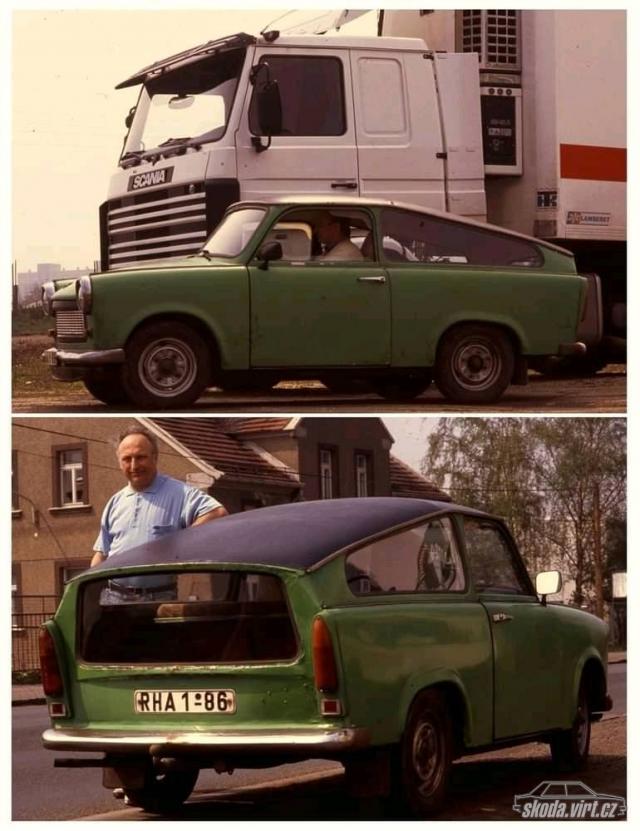

-> john simple 02.02.22 11:31:39: už vím, kde se inspirovala C4 coupé

11:31:39
02.02.2022
02.02.2022
john simple
z fb, universal custom hatchback
