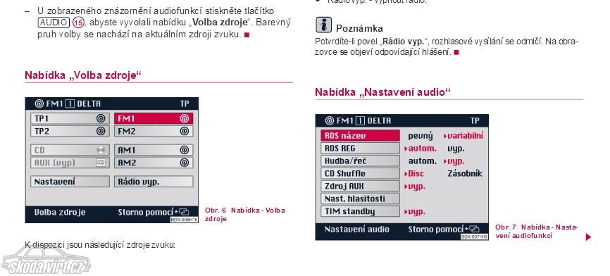

V mem pripade mam misto CD menice zapojeny originalni kablik na miniISO s koncovkou audio jack 3.5 samice, (viz obr) ale v menu nabidce volba nelze provest a po pripojeni audio signalu je radio hluche, jakoby to bylo uz softwarove z tovarny neaktivni :-( Originalni CD menic jsem v tom nemel a nemam kde vyzkouset, jestli tam nekdy vubec jel). Rozezna radio ve vstupu to, jestli je na druhe strane menic CD nebo treba audio kabel z mobilu, pokud dodrzim pripojeni pres ISO konektor na spravne PINy?

Zatimco AUX vstup si mohu pohodlne aktivovat nebo vypnout, nabidka CD v menu je stale neaktivni pri jakemkoliv nastaveni menice (viz obrazek).

Je tu někdo, kdo má v octávce I. nebo superbu I., sharanu nebo galaxy, zapojeny toto radio s navigaci? Potrebuji poradit se zapojeni aux/cd vstupu a v menu radia mam stale tu nabidku neaktivni... Bezne dostupny navod k radiu mam, ale nedostacuje :-(
