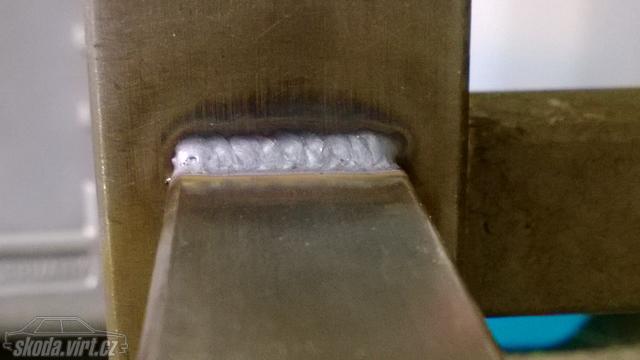

-> Matthes, záškodník z TechWebu: po pravdě já s tigem ještě nikdy nevařil :-D ale máš to hodně pěkný... myslim že kde kdo by to takhle nezavařil..

-> Tommyk: No, ja s tim nejak extra neumim :-) Nikdo mi k tomu nic nerikal. Tata to jednou dotahl, ze si neco svari, pak na to koukal jak husa do flasky, tak jsem se toho chytil...

-> Matthes, záškodník z TechWebu 02.02.14 12:08:39: odborník nejsem, ale dle foto se zdá, že tam máš zápaly
ale jinak pěkný
ale jinak pěkný08:17:36

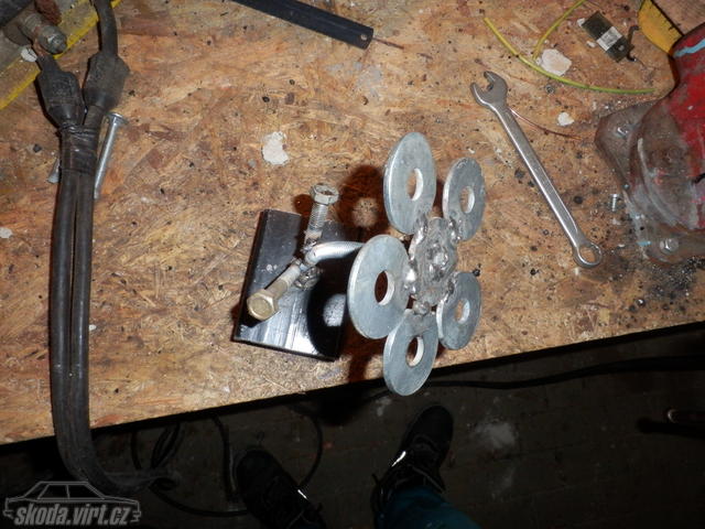

Boomber
Zatím jsem svářel jen pár drobností, ale teď jsem dělal dárek pro kamarádku a byla z toho celkem nadšená.
Více zde: jvms.rajce.idnes.cz/Zelez natka_Obecna
12:20:07

12:08:39
02.02.2014
02.02.2014
Tady by me zajimal nazor odborniku na koutovy svary TIGem.
12:07:12
02.02.2014
02.02.2014
