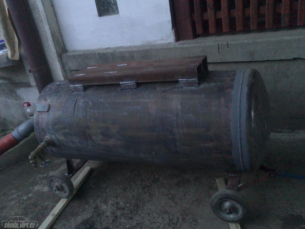

-> Stepan FUN: To byla vždycky jen orientační hodnota.. a ani se nedá říct, že použitím vyššího tlaku ničemu neuškodíš - to se fakt počítá a počítalo a u některých nádob bys to mohl tím 1.5 násobkem pěkně podělat - a taky proto se při neznámým zkušebním tlaku od výrobce nádoby posílaj po 9ti letech do šrotu.
Kapalinou se TZ dělá proto, že se nemusej dělat takový složitý bezpečnostní opatření, jako když se tlakuje plynama nebo vzduchem - proto se "plynama" tlakuje jen to, co pak nejde třeba s jistotou odvodnit..

-> Jozka: Základ na tlakovky (alespoň dříve) byl 1,5 násobkem provozního maxima a bylo předepsaný zkoušení tlakem kapaliny, právě proto, aby se to po dílně neproběhlo...

Určení zkušebního tlaku není tak úplně prostá záležitost, ale pro tyhle účely bych si vystačil s 1,25 násobkem provozního.. stejně (pokud je to svařený slušně) když se to rozlítne, tak povolí nejspíš podélnej svar pláště od místa napojení na novej obvodovej a bude to takovej velkej pšouk, při kterým se to jen trochu proběhne po dílně.
Jinak zkušební tlak udává výrobce na štítku a samozřejmě taky v pasportu, případně u novejch v prohlášení o shodě (pokud je správně vystavený, což většinou není).

-> DEKODOVAC: No pockej, to neni prdel. Na kolik to chces pak bezne foukat? Me nejde o zkousku tesnosti, ale tlakovou zkousku - nevim presne predpis pro kompresorovy nadoby, ale proste se natlakuje na tlak vetsi nez je provozni a nesmi dojit k jejimu poskozeni.

-> Stepan FUN:

-> Matthes, záškodník z TechWebu 31.01.15 19:53:38: jasné že má natlakovalo sa to na 8 bar druhým kompresorom a peno tvorným roztokom potrelo

-> castrol: na 1,5 násobek maximálního tlaku kapalinou? :-D

-> Matthes, záškodník z TechWebu: to sa natlakuje az kompresorom nahotovo

-> DEKODOVAC: A tlakovou zkousku uz ma?

DEKODOVAC
2.tlakotesne zavarená predná strana po čistení vnutra nádrže
19:27:45
31.01.2015
31.01.2015
DEKODOVAC
1.
