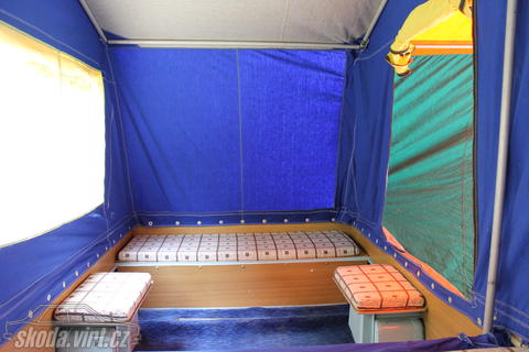

krup
a pohled z ložnice

krup
Todle bude taky dobí

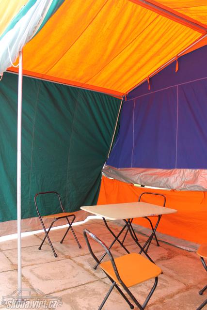

Původně Venova (ještě jednou díky!) předsíň se osvědčila, vleze se pod to pohodlně nejméně 6 kempistů :o))

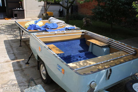

krup
teprve pak doporučuju vázat předsíń ke stanu - já to blbec udělal celé opačně a na náhradní předsíni urval špagát (držel sice "tak tak", ale aspoň mám důvod to řešit :) )

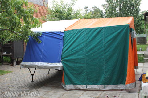

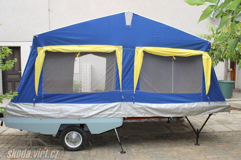

Předsíň bych skládal v tomto pořadí: poskládat "střed" a uvázat na něj stanovinu, střed usadit do konstrukce stanu a postavit na nohu. Následně pak poskládat jeden bok, nacvaknout na středové trubky, usadit do držáku ve stanu a postavit na nohu - uvázat stanovinu předsíně na tuhle část konstrukce a postup opakovat na druhé straně :)

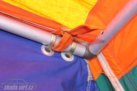

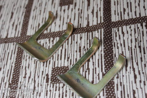

Po ustavení hlavního stanu je to první krok montáže předsíně - jsou to v podstatě držáky předsíně, která na straně vozéku drží jen na středu - nasunutá v konstrukci a na krajích jsou trubky položené na těchto packách

Až po usazení předsíně "na hotovo" jsem zjistil, "k čemu že to je" ..

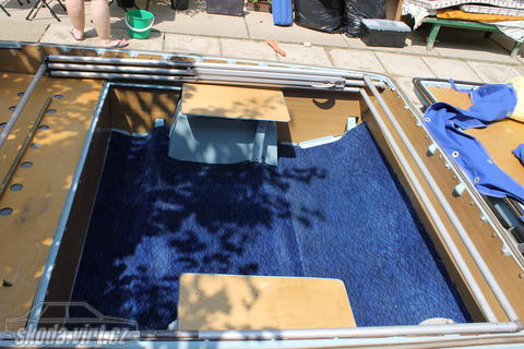

krup
Navázat na konstrukci, zvednout konstrukci, nacvakat koléčky (mimochodem, jejich životnost je k diskuzi, mě zatím drží 90% těch nejzásadnějších - těch, "za které se to zvedá" - vnější na víku ..

15:35:20
07.07.2013
07.07.2013
krup
V balení byly původní koléčky :o))

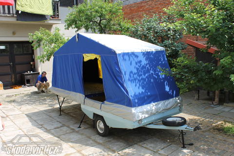

ták, dneska první kompletace:

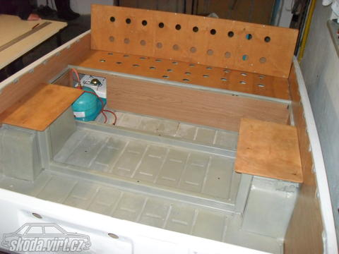

sedačky a opěrka jsou nakonec ze silnějšího materiálu,než origo.
21:43:00
06.06.2013
06.06.2013
Vena

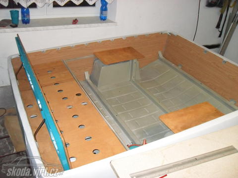

Překližky téměř hotové.Bude li taky někdo renovovat,podle originálních,doporučuju si nejdřív ty origoše prohlédnout,jak sedí spáry atd.Je to docela zfušované.
Já si vše obkreslil a hned po prvním vyrobeném kuse jsem zjistil nerovnost výseků kolem příček,zbytečně velké výseky atd.Zbytek spár jsem pro jistotu překontroloval a přemaloval. Tak pozor na to! Jak jsem zjisti,lRusům nevadil ani ůlet o 15mm

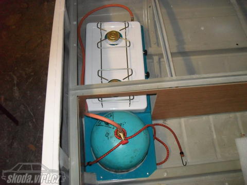

Vena
Vychytávka pro převoz vařiče,aby to za jízdy nelítalo a při parkování skifa nastojato pěkně drželo(samozdřejmě se to musí připnout gumama.)

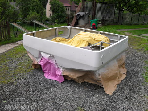

podvozek je prakticky hotov.
