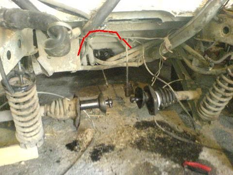

-> Gryzly: Jsou tam 4q trubky Dole je jiný zlom a potom to klepe o převodovku 5q jsou rovnější

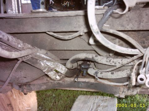

-> Řízek: no když tak mojim polosplepým okem porovnám trubky na mojíé fotce a na tvojí tak se mi zdají stejný. a v tom moje autě 5q byl je a bude.
-> petr s: poznáš to z té fotky jestli je musí vyměnit?
Jinak ty kola by ti upadnout nemusely. plno jidí tu jezdí s takovýma a většíma kolama na podložkách a podložku slabší jak 25mm nejde udělat.

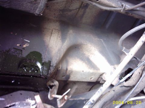

-> Gryzly: Hele prosimte nasel sem tady nejakou fotku kdyz sem delal sinchrony na tom 4q . Tak sem pls jukni jestli toje nebo neni pripraveny .Sorry ale kvalita tenkrat jeste stala za hovno

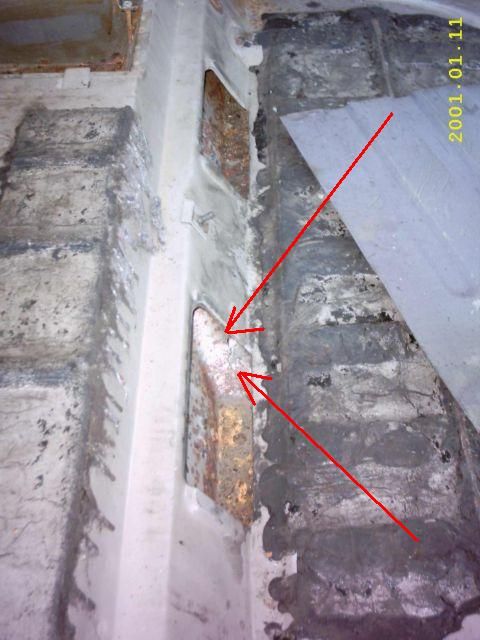

-> Řízek: to by tam mohlo bejt, zvedni zadek a běž kouknout do auta a uvidíš. a na kladivo se vyser. to je nejpevnější část auta. už tu bylo pár expertů co tvrdilo že to jde udělat palicou a vyklepat to. ale fotky ještě nikdo nedal. když už bys to tam neměl tak se to dá vyřezat z eMka a navařit do tvýho auta tady na netu je i docela pěkný popis na GardeWebu.

ještě špinavý po vyndání motoru.
13:32:58
22.07.2007
22.07.2007
zkus pod zadníma sedačkama najít tady tenhle týstupek v mezi těma dvouma otvorama.
13:29:18
22.07.2007
22.07.2007
-> Řízek:
13:27:08
22.07.2007
22.07.2007
-> Řízek: kterej je to rok? na tydkle mezitypy montovali co bylo zrovna na skladě, takže Garde z konce roku 82 má tunel na 5q a garde z května 83 ho nemá. třeba jířík má tenhle mezityp a tunel má. zkus pod zadnímasedačkama strčit prst do těch prostředních otvorů.
