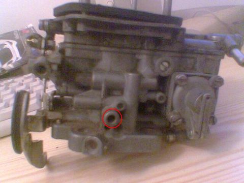

-> sep: a tem podtlak musi byt robeny...neda sa to nejako urobit bez toho?

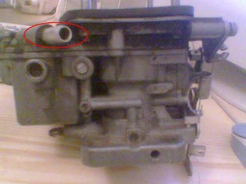

a co ten "odvzdusnovaci ventil" na druhej strane...kam to mam pripojit?

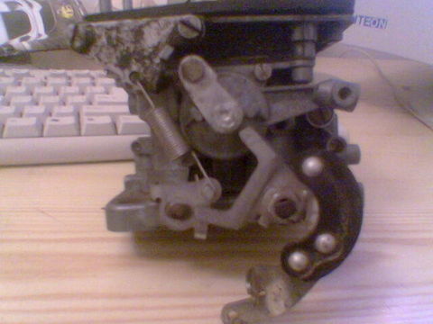

-> Forty: :SEDR z Wartburga,sundej na prvni klapce tu konzolu a dej klasiku ze skodovky( to za co pak zahaknes pruzinu),nema to ani ventil volnobehu ani vyvrty na podtlak do rozdelovace,oboje jde pri trose usili vyresit,uz jsem par podobnych delal,odvrtas,pak zaklepes zatku,co se vika tyka,tak stefty vytahnes a pouzijes normalne,136ka stejne nema stredovy sroub na karb a i kdyby jsi mel filtrbox se stredovou dirou tak diru zaslep a chyt to pomoci pruzin.Nebo pouzij viko z jineho karbu.
a tu pojde hadicka ku filtru? je to asi nejak inak vymyslene odvzdusnovanie...
myslím ty poslední
to uchycení se dá vyřešit pružinou na boku filtrboxu jako to má 130 nebo 136

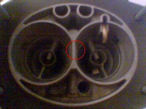

ako prichytit filterbox...na krajoch su styri stefty...da sa zohnat nejaky iny box???
potrebujem poradit, ako zapojit karburator na skodu 136...ma manualne ovladanu druhu komoru, difuzery su 23/23 a vzdusniky 210/210...potrebujem poradit, kde sa co ma zapojit...lebo inak
