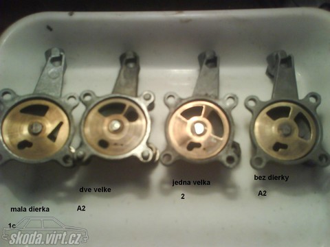

mishom
zdravim, potrebujem poradit ktory z tychto syticov je najlepsi na edsr 2926
pripisal som k nim kolko maju malych dierok (fotka z mobilu) a oznacenie z druhej strany. Dalsia vec je trubka sytica. Mam tam dat kratku s velkou diekou alebo stredne dlhu s malou dierkou alebo najdlhsiu s velkou dierkou. (myslim ze su len tri typy) mam dat tlmitko?

BeBe
tym piestikom asi myslis podtakovy ventil ten sa montoval na EDSR,mal pri velkom podtlaku zatvarat pritok paliva,aby nebola prilis bohata zmes aj pri vyssich otackach,tento ventilcek neskor prestali montovat a namiesto neho dali - tlmitko co je vlastne tryska pod trubkou co je na veku karbu.Sytic mozes kludne zmontovat a pozriet,ale ako pisal King problem bude najskor vo veku....
