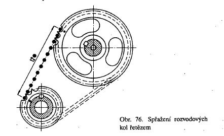

-> Pavell 18.07.13 18:08:40: Říkáš na rozvodech 12 zubů? Má být 12 čepů, včetně toho, od kterého počítáš. Uváděl to tady už Adam. A máš i k tomu obrázek, jak a na které straně počítáš. Na malém i velkém kole je značka, důlek.
Připadne mi, že máš rozvody posunuté o 1 čep zpět, brzy ti otvírá výfukové ventily, proto jde plamen z výfuku a moc se tomu nechce do otáček. A v podstatě je jedno, jestli máš klasický kladívkový rozdělovač, nebo bezkontaktní Favo. Mě se stalo něco podobného kdysi dávno na stovkovém motoru a kdybych se na hlavu stavěl, do tahu se mu nechtělo, ač měl perfektní tlaky, bezvadně osazený karburátor a jinak dobře seřízený. A to bylo na novém polomotoru, který byl skládán ve fabrice.(AZNP)

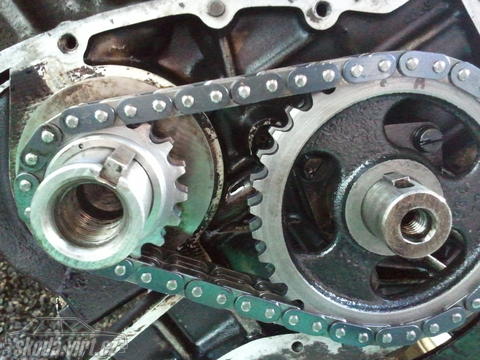

-> adam.125: Borci to dělaj od voka
Mezi značkama kliky a vačky (důlky) musí bejt 12 čepů řetězu..
Mezi značkama kliky a vačky (důlky) musí bejt 12 čepů řetězu..22:39:19
05.06.2008
05.06.2008
adam.125
Zdravim, nevim jestli to tu už, ale chci se zeptat jak při výměně rozvodoveho řetězu u favorita 136 trefim polohu kliky a vačky? kdyby to tu už někde bylo tak stači odkaz.
Diky
Diky
