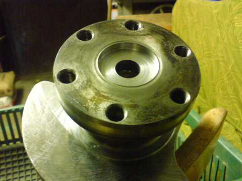

21:42:19
30.10.2007
-> financ555: je to fabie, do fáčka jedine dat ten krouzek a prevrtat setrvak na 6 der4
16:22:55
30.10.2007
favo110lrs
-> financ555: jj to je fabie pripravená na ložisko do zástavby 742
14:07:03
30.10.2007
Labros
-> financ555: jestli to chceš do fáčka, tak tam musí jít zpátky nalisovat stejně jako šel vylisovat.
13:51:04
30.10.2007
-> financ555: A není to z fabie ? nebo z čeho to je
13:39:22
30.10.2007
financ555
ja mam trosku iny problem, mam kluku ktora bola pouzita v skodovke a je z nej ten kruzok odstraneny. da sa tam dostat naspat alebo dacim nahradit? a kluka ma inak rozlozene diery ako origo favoritacka. ide na to in yzotrvacnik?
zvětšit kluka favo a felda - obrázek od financ555 vložen 30.10.2007 13:39:22

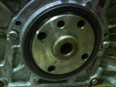

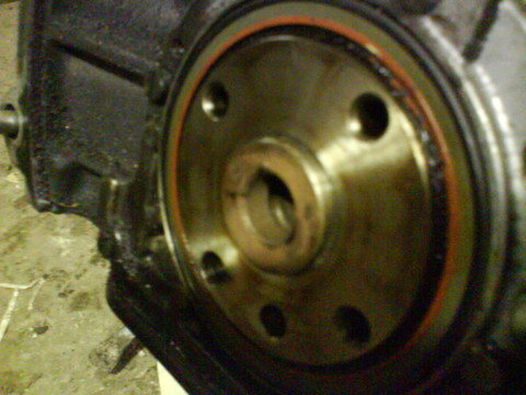

21:14:44
27.10.2007
Rapi1
ale aj na felde to vyzera tak aky by to bolo nalisovane - rovnako ako na favo, mam tie motory vedla seba, a nevidim v tom rozdiel
21:11:36
27.10.2007
-> Rapi1: Jednoduš favorit má kroužek nalisován v klice a u felicií je klika už tak udělaná

mam doma motory z fava aj feldy a chcem ich zabudovat do skodovky cital som vsak ze kovovy kruzok v kluke sa musi nahradit loziskom.avsak ze na fave sa ten kruzok da vylisovat a na felde sustruzit alebo frezovat pritom tie kruzky vyzeraju rovnako poradte mi prosim
