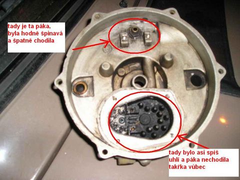

mel jsem podobný maler, jak jsem to rozebral, ta páka co uzavira ten plyn,(taková velka a na konci ma gumičku) po opetovnem smontováni už netesnila, byla vymackana ta gumička, tu ovsem sem nesehnal, musel jsem zakoupit komplet tu páku s tou gumičkou(smejdi)

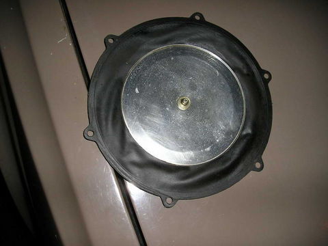

Dušan
mám to ve fázi velkého čištění a jde mi o to, jestli mám ty membrány měnit
21:09:12
10.01.2007
10.01.2007

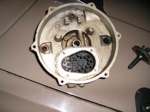

Dušan
a tak to tam nějak bylo
21:08:43
10.01.2007
10.01.2007

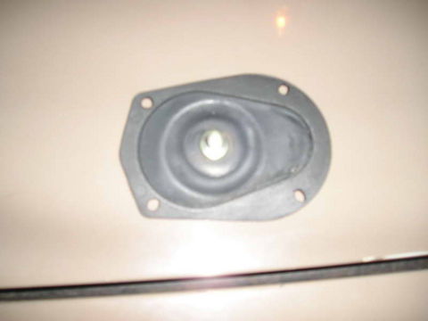

Dušan
trošku rozmazaný
21:07:37
10.01.2007
10.01.2007

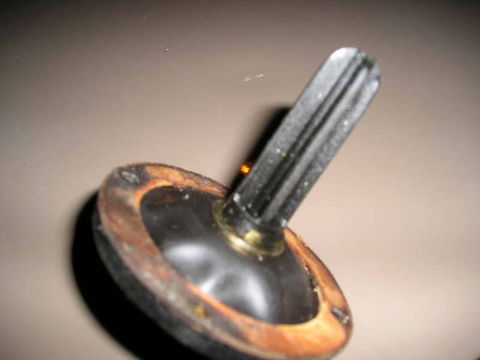

Dušan
další
21:07:21
10.01.2007
10.01.2007
Dušan
potřebuju vědět, jestli ty membrány jsou moc vytahaný

Tak jsem to rozebral
